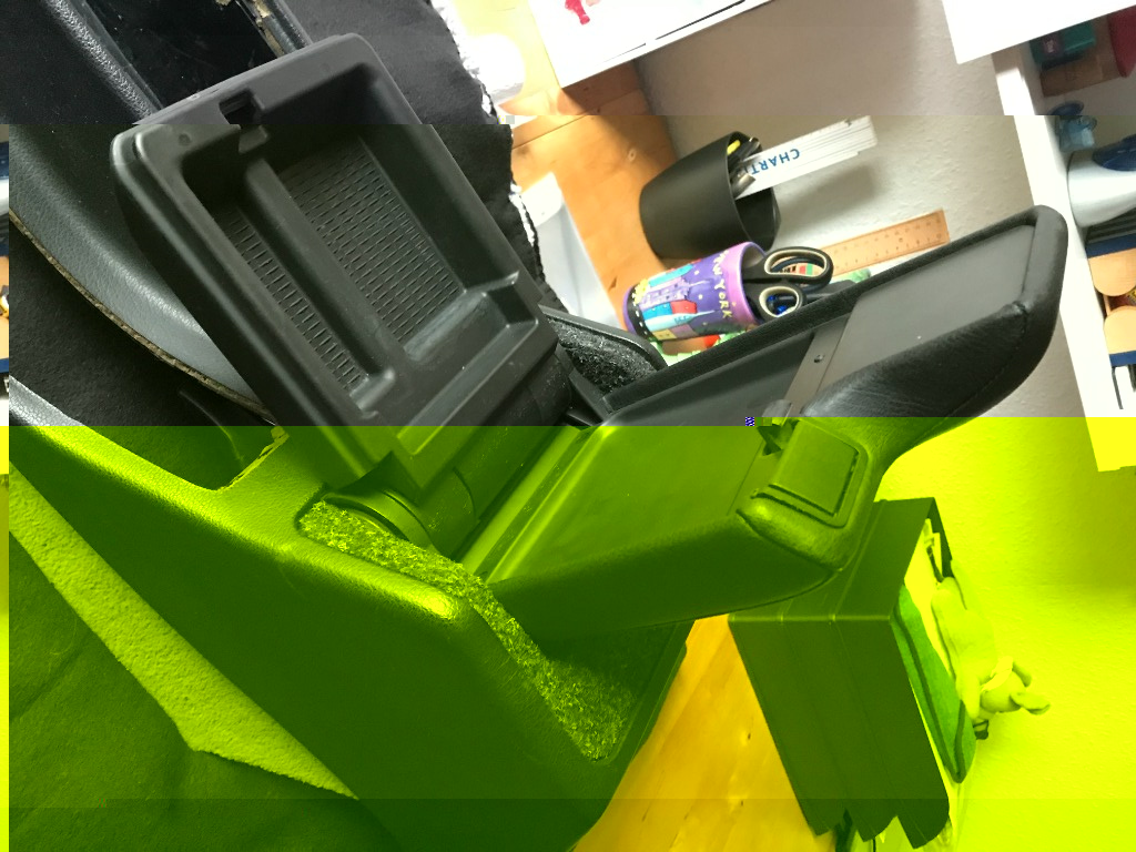

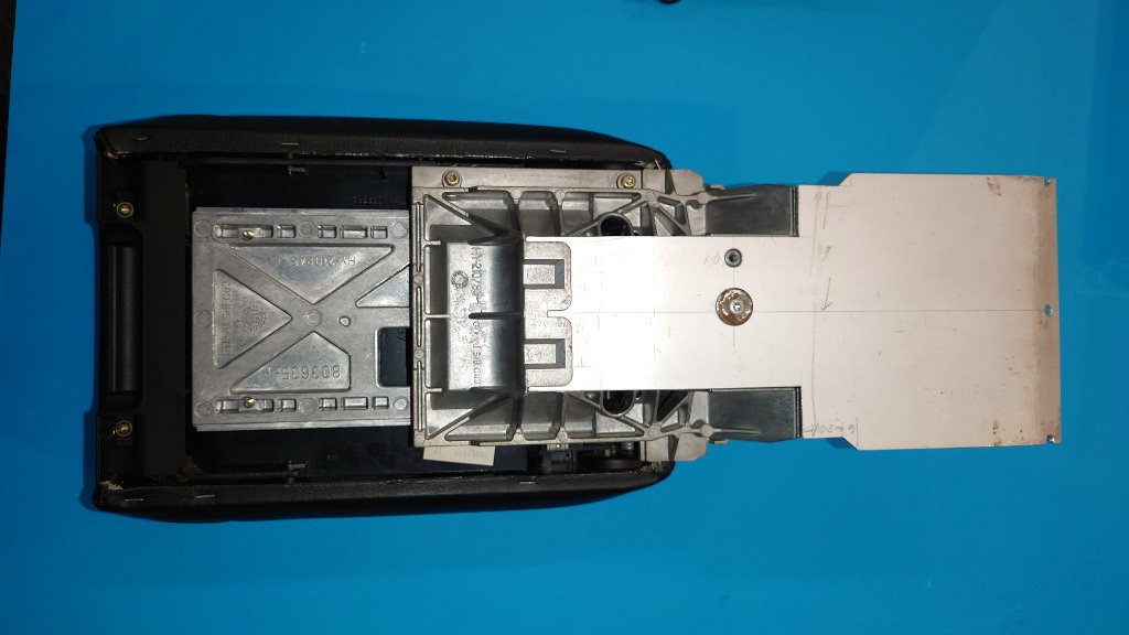

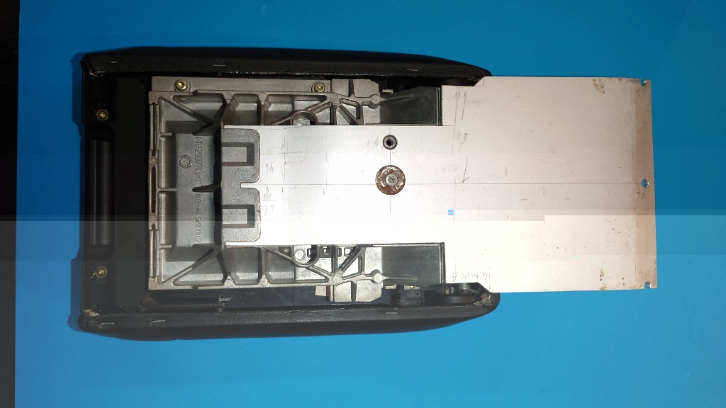

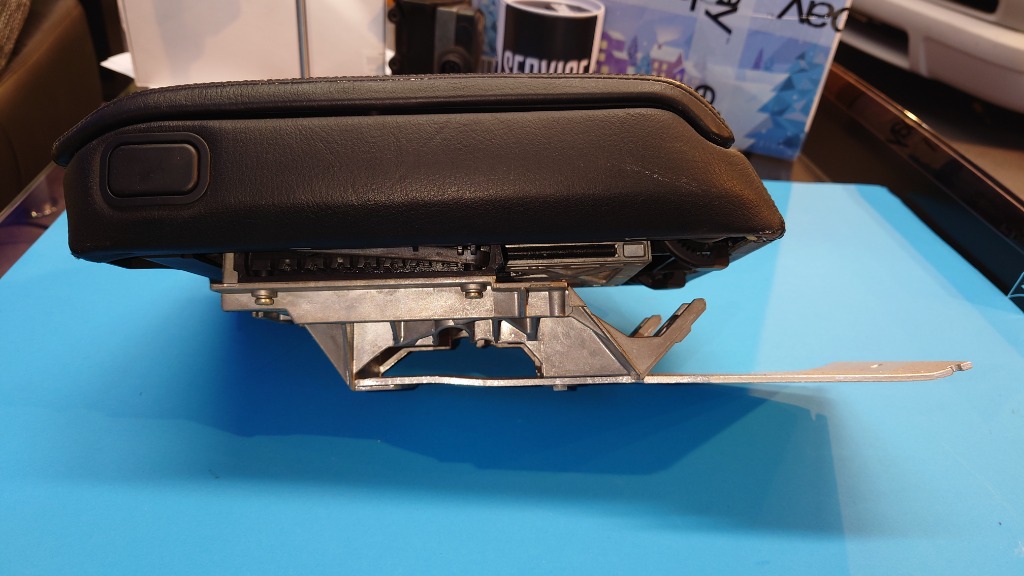

Brasil schrieb: das sieht echt stimmig aus, sehr gelungen.
Wie genau hast du denn das Passtück gemacht, oder gibt es da ne Anleitung wie man das nachbauen könnte, ( eventuell mit 3d druck).
Die Armlehne stammt vom E36.
Der Fuss wurde so angepasst, dass er in das schräge Fach (Kassettenfach) der Mitelkonsole passt.
An der Unterseite der Armlehne ist ein angepasster original E31 Auto-Telefonhörer verschraubt und verklebt, welcher in die Aufnahme-Arettierung des ab Werk verbauten Autotelefons eingerastet ist.
Die Aufnahme des Autotelefons befindet sich im Staufach neben der Handbremse.
Bei Belastung der Mittelarmlehne wird diese gleichmässig an die Mittelkonsole abgeführt, dadurch wird kein stabiler Metallfuss benötigt.
Die Mittelarmlehe kann jederzeit, ohne Werkzeug, gegen den originalen Telefonhörer ausgetauscht werden.

Hier wäre auch noch eine Variante.
Rückbau in den Originalzustand innerhalb von 10 Minuten.
Gruß Heinz

Ich habe mich auch mal mit dem Thema "Einbau Mittelarmlehne" beschäftigt....Im Homeoffice kommt man auf Ideen....
Habe in der bucht eine E36 Konsole samt Halter gekauft und in meine Reserve - Mittelkonsole eingebaut. Das ging eigentlich problemlos, nur der Plastikhalter muss passend gemacht werden und mit Metallwinkeln in der Konsole verschraubt werden:
