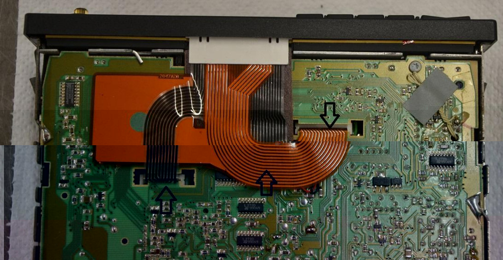

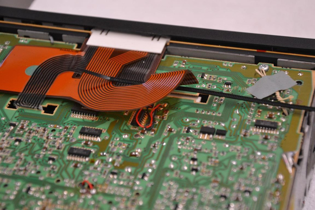

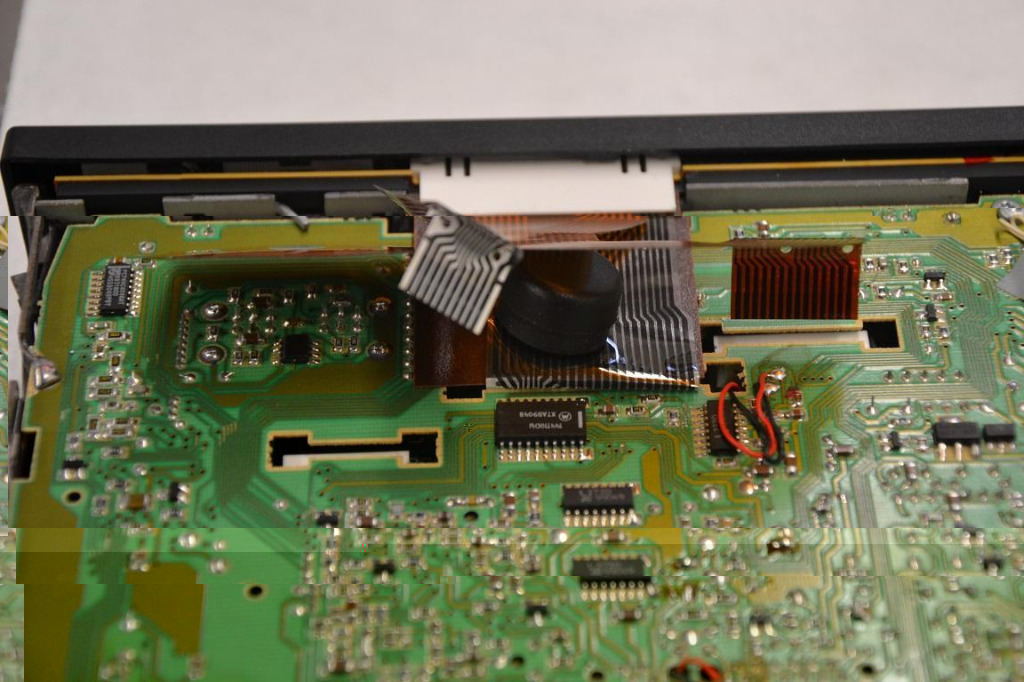

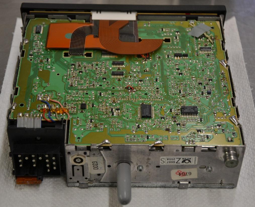

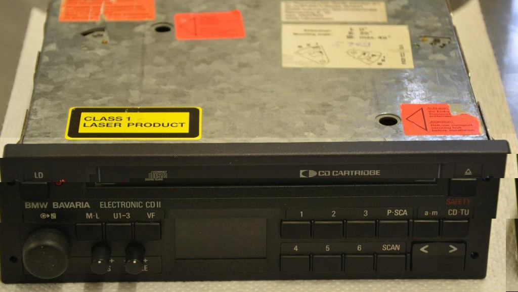

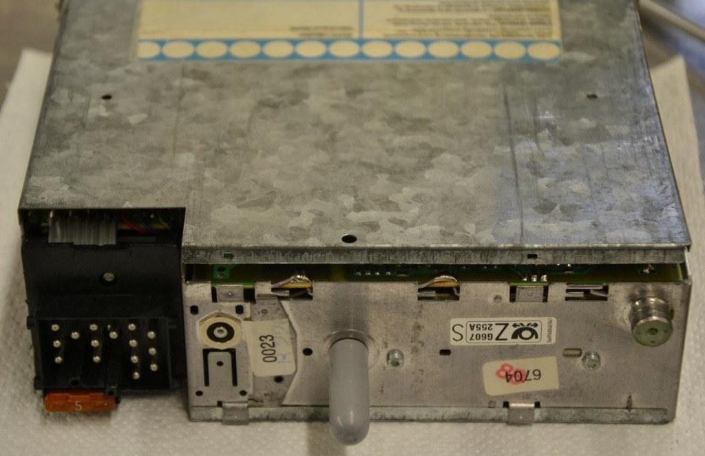

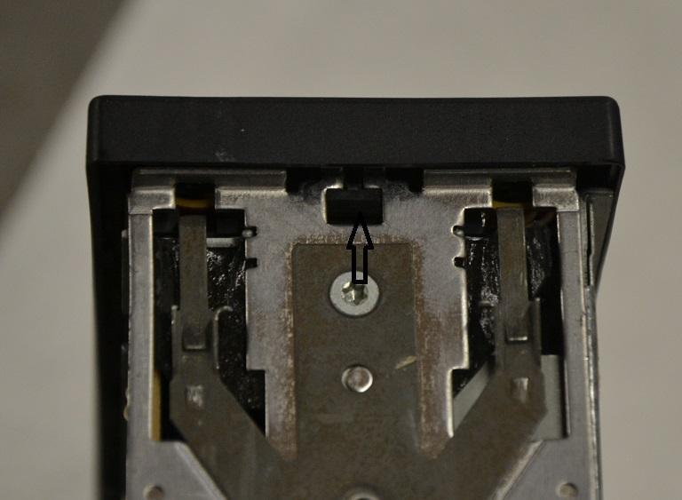

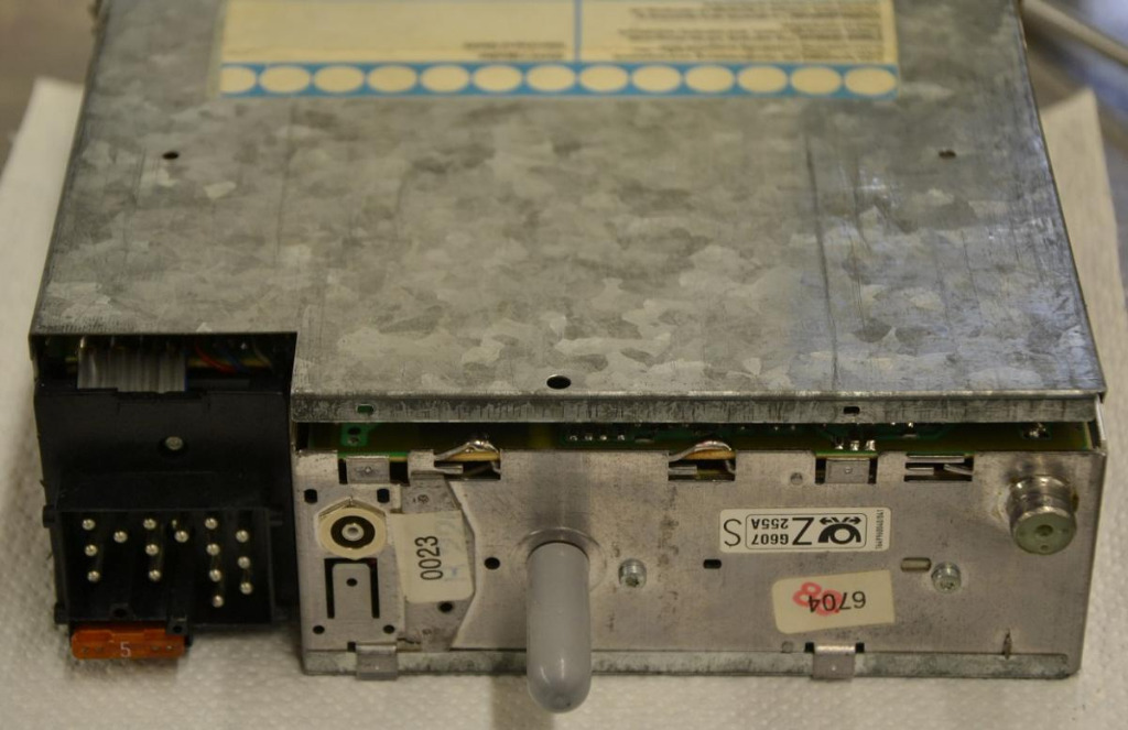

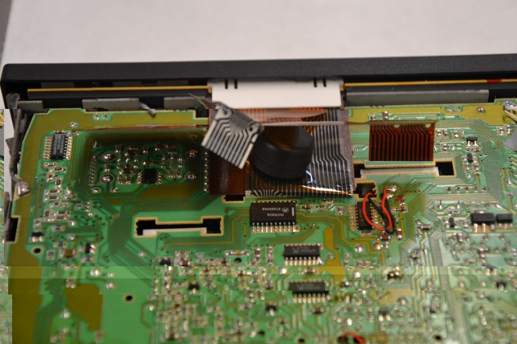

Am Wochenende habe ich übrigens aus 2 mach 1 gemacht. Nämlich das mehr oder wenig tote Display von einem ansonsten bestens funktionierenden CDII gegen ein funktionierendes Dispay meines "Schlachtobjektes" getauscht. Genauer, nicht das Display, sondern die Bedieneinheit. Während die Bedieneinheit beim Business RDS o.ä. einfach gesteckt ist, ist das von Vielen als "unreparierbar" erachtete CDII nicht so reparaturfreundlich aufgebaut. Hier eine Anleitung. Funktioniert wahrscheinlich beim CD(I) ähnlich.

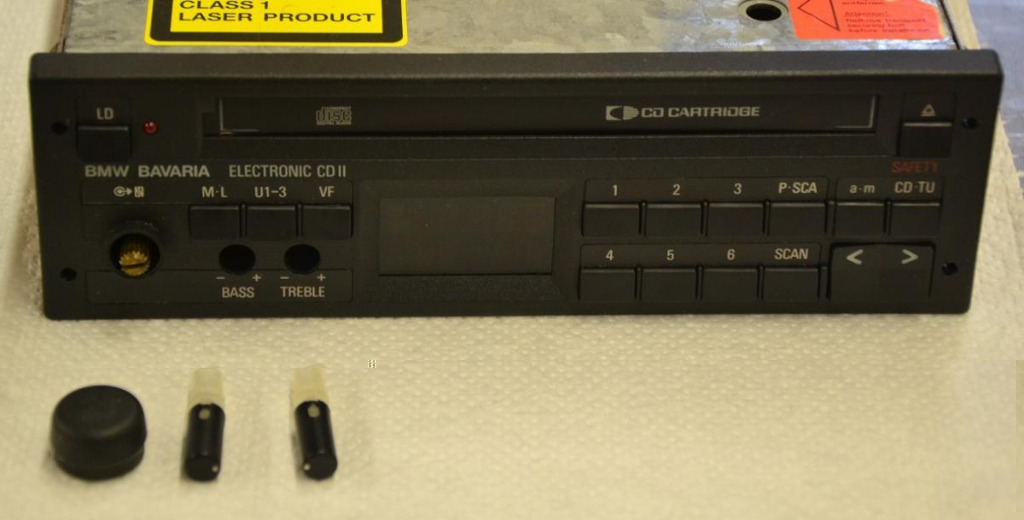

Das ist es, die Knöpfe lassen sich einfach abziehen.
Dann muss der untere Deckel ab, hinten aushebeln und dann hinten hoch schwenken und vorne aus den Rastnasen des Bedienteils ausheben.

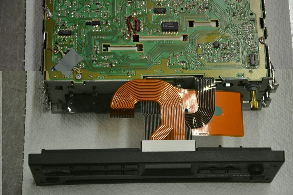

Um die Bedieneinheit abzunehmen müssen die drei Leiterfolien gelöst werden.

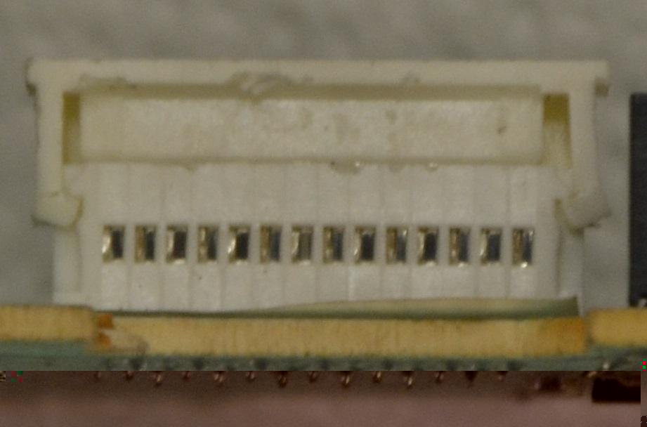

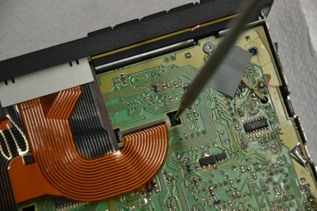

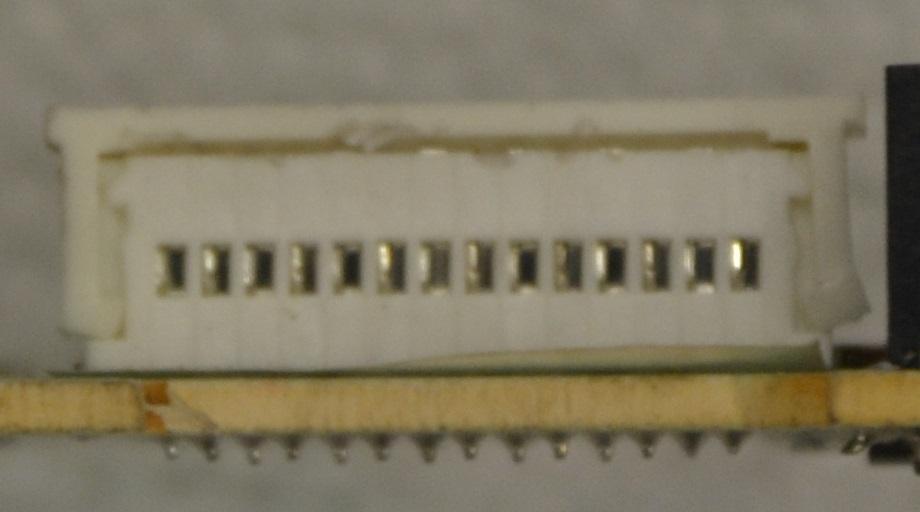

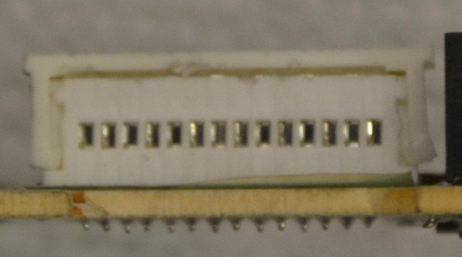

Diese sind in Buchsen eingesteckt, die entriegelt werden müssen. Anhand des "Schlachtobjektes" ist eine Buchse im verriegelten und im entriegelten Zustand gezeigt.

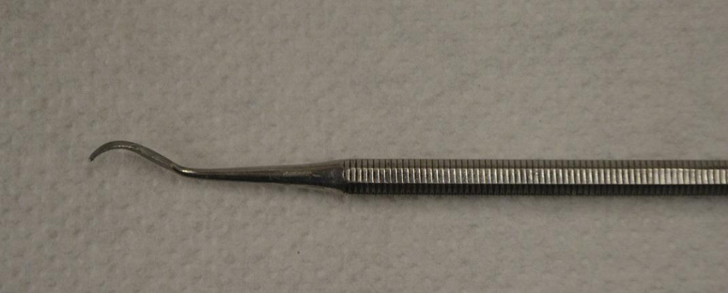

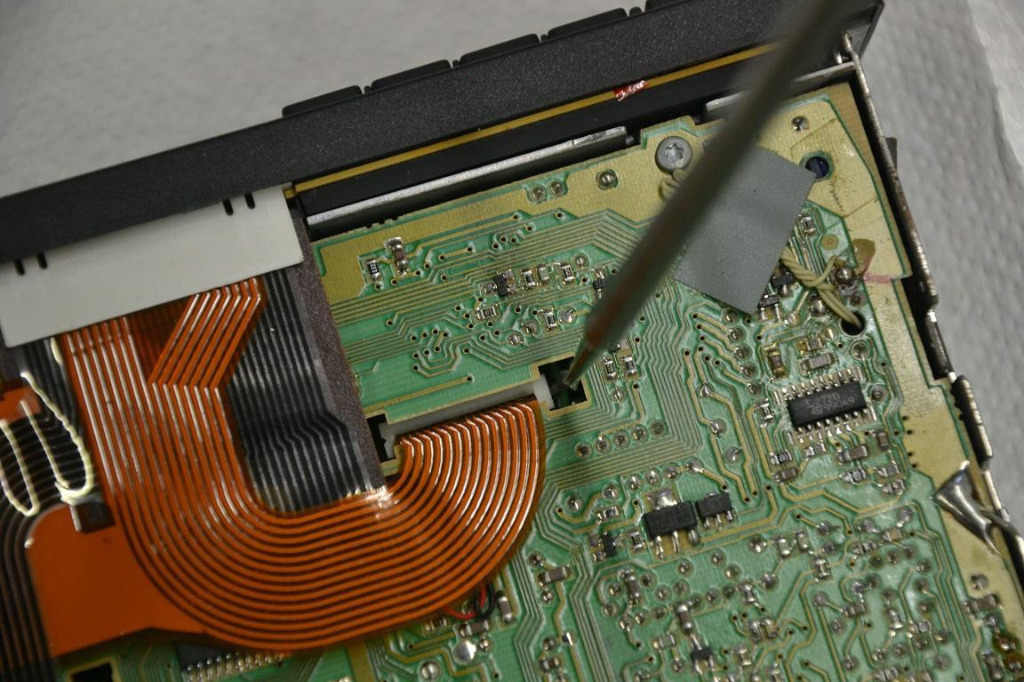

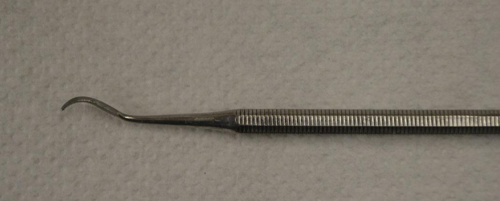

Um das "in situ" zu lösen ist beispielsweise ein zahnärztliches Instrument hilfreich. Es wird dann wie gezeigt angesetzt, um den Riegel an beiden Enden hoch zu ziehen.

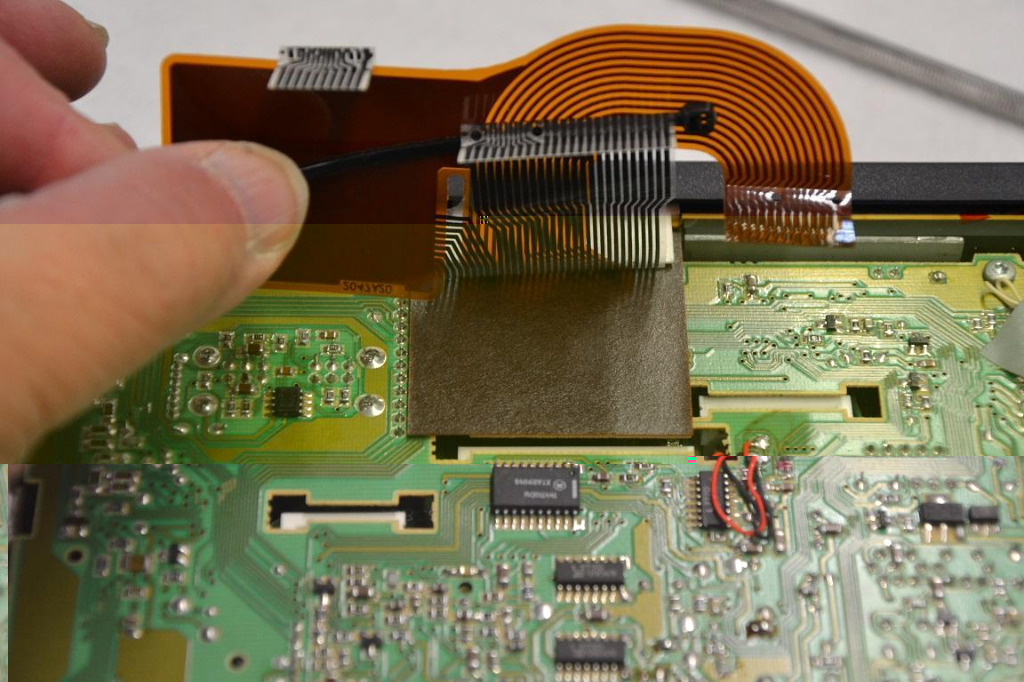

Die Buchsen müssen nacheinander entriegelt und die Leiterfolien heraus gezogen werden. Vorsicht, das Herausheben am Besten mit einem Kunststoff-Werkzeug machen, hier ein profaner Kabelbinder.
Beim späteren Einbau muss dieses Isolierplättchen exakt so wieder positioniert sein.

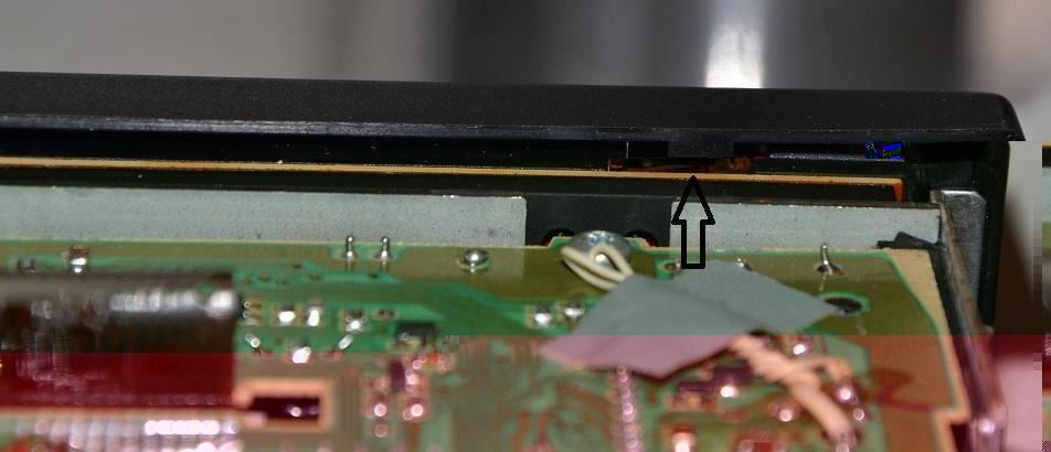

Dann müssen 2 Rastnasen an den seitlichen Kanten und 3 Rastnasen an dem oberen Deckel gelöst werden, um die Bedieneinheit ab zu bekommen.
Zusammenbau ist umgekehrt, beginnend mit dem Aufrasten der Bedieneinheit. Beim Einstecken der Leiterfolien in die Buchsen (das Isolierplättchen nicht vergessen!) muss darauf geachtet werden, dass insbesondere die breite Leiterfolie nicht verkantet und den Riegel nach unten schiebt. Wenn die Leiterfolien drin sind, werden die Riegel an den Enden vorsichtig herunter geschoben. Schließlich Deckel wieder drauf, fertig.
