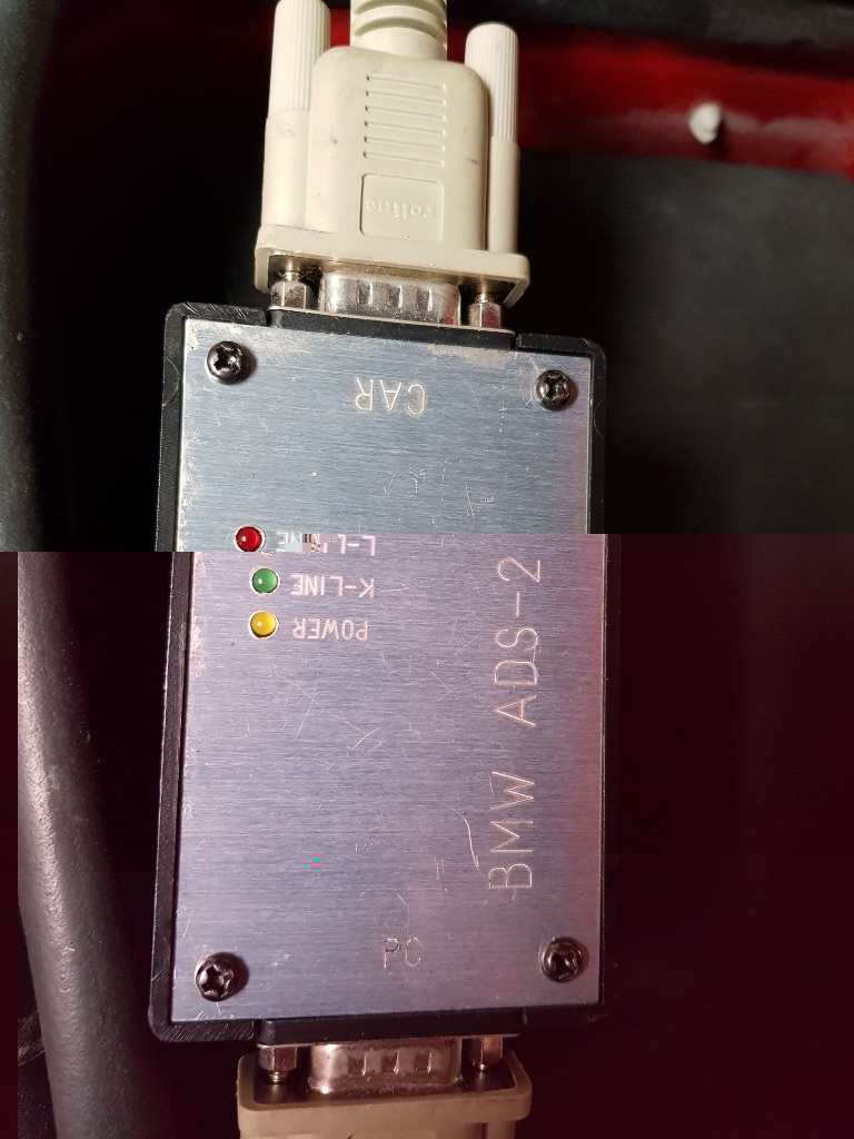

Die Werte sind in Ordnung, somit gibt's zumindest schon mal kein defektes SG das den BUS auf Masse zieht.Bmw26 schrieb: Am Pin 20 sind es 9,32v und an Pin 15 sind es 11,2v.
Grüße Manuel
Bmw26 schrieb: Hab es mal gegoogelt ,ja die Kommunikation sollte aber stehen.
Bin im Moment dran den 8er bisschen auszubauen ,da die Airbaglampe und mein Tageskilometer leuchtet, zieht dann die Batterie leer usw.möchte deshalb mal den Fehlerspeicher auslesen und schauen was da los ist.lg Manuel
