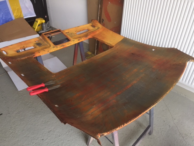

Soo nun kann ich auch mal was beitragen.
Ich hab meinen Himmel zurück.
Nachdem ich bei der genannten Sattlerei das besagte Stoffmuster angefordert hatte, bekam ich einen ganz kleinen Stoffschnipsel zugeschickt.
Die Erwartung war gross, die Enttäuschung auch.
Der Stoff war derselbe, der mir auch bereits schon als Muster eines Lieferanten vorlag, mir aber eigentlich zu weit vom Original entfernt war.
Um es aufzulösen, der fragliche Stoff kommt von MAH, Artikelnummer 10 x 1563.
Mein Sattler hat bei MAH allerdings gleich den Restbestand noch geordert, als klar war, dass es keine Alternative gibt, und er hatte noch weitere Aufträge, für welche er den Stoff als geeignet empfand.
Das eigentlich ausgewählte, alcantara-ähnliche Produkt hatte ihm viel zuwenig Dehneigenschaften.
Wer noch Stoff benötigt, kann bei MAH Direkt nachfragen, ob sie den ev. wieder liefern können und sonst bei o.g. Sattlerei bestellen, die werden noch eine gewisse Menge an Lager haben.
Nun zum Stoff:
Dieser ist etwas heller als das Original, und ebenso lässt sich im Gegensatz zum Original auch die Webstruktur relativ gut erkennen.
Er ist zwar sehr weich und flauschig im Gegensatz zu anderen Himmelstoffen, die ich auch noch als Muster bekommen hatte.
Die Beschaffenheit ist aber nicht annähernd so fein und samtig wie das Original.
Hier von identisch oder nahezu identisch zu sprechen ist aus meiner Sicht sehr grosszügig interpretiert.
Allerdings was besseres (nach edlem Alcantara, dessen Verwendung mein Sattler allerdings verweigerte) war der Stoff aus den etwa 20 Mustern die zweite Wahl.
Dicke mit Kaschierung ist so etwa 3mm, der Schiebehimmel vom Schiebedach läuft gerade noch so, ich werde sehen, ob sich da Abdrücke bilden.
Ansonsten müsste man die Kaschierung lösen versuchen, dann scheint der Stoff allerdings extrem dünn.
Der Einbau des Himmels mit Schiebedach empfehle ich dringend zu zweit.
Und unbedingt ca. Die doppelte Anzahl der Klammern um den Schiebedachausschnitt bestellen, die brechen extrem schnell, bzw. wenn man den Himmel nochmal aus den klammern gelöst werden muss, brechen die Klammern sehr schnell.
Mir sind sogar neue Klammern gebrochen.
Nun anbei noch ein paar Bilder. Himmel ist mit neuem, die Blende noch mit dem alten, originalen Stoff.
