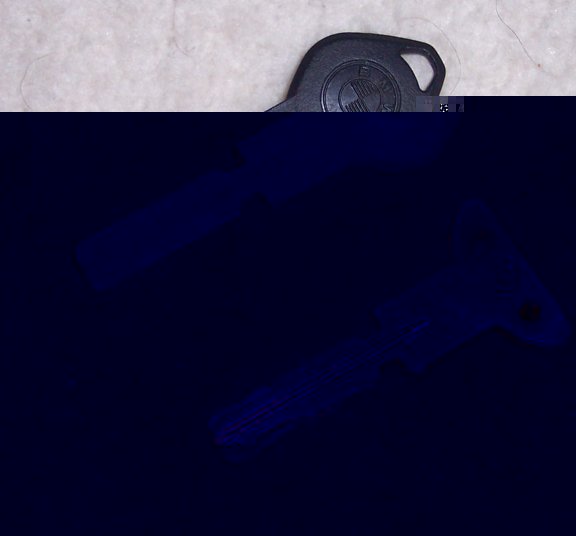

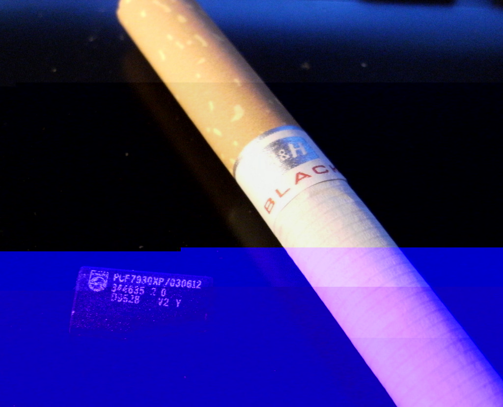

So sieht ein Wegfahrsperren-Transponder aus.
Ist denn auch der Notschlüssel / "Brieftaschenschlüssel" (aus Kunststoff) nicht mehr lieferbar? Dort steckt so ein Transponder drin.

Zur Info: im Bild unten rechts im Schlüsselgehäuse der graue Kasten ist der Transponder. Gruß, H. Gaub
