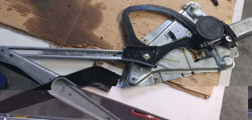

So, alles fertig und gleich eine LED eingebaut, die hält jetzt ewig, gleich auch noch das Gestänge und die Führungen für den Fensterheber geschmiert, den Türöffner Bowdenzug innen wieder eingehängt (der war gar nicht in der Führung, deswegen flog der Griff innen immer lose rum) und alle Klipse für die Befestigung der Türpappe erneuert.

Und prüfe den fensterheber gleich auf Risse in dem Gestänge. Bei mir ist schon einer gebrochen.

vielen Dank für deine Antwort, dann kann ich ja gleich auch mal den FH Motor anschauen und die Schienen entsprechend schmieren, das wird dem alten Jungen sicher gut tun.
