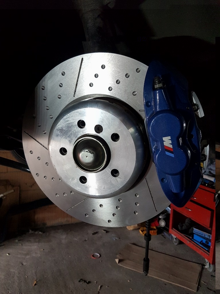

#243285
  • Beiträge: 9
  • Dank erhalten: 0
Sascha antwortete auf das Thema: 850CI wurde zum 850 "CSI" allerdings mit V8 :-)
Bremssystem ist unverändert. Sättel an der va f31 perfomance mit 370mm hinten noch original.
#243265
  • Senior Boarder
  • Senior Boarder
  • Dank erhalten: 44
Thunderlips antwortete auf das Thema: 850CI wurde zum 850 "CSI" allerdings mit V8 :-)
Was für Anpassungen hast Du am Bremssystem gemacht.
Komplette Bremsanlage vom E39 M5 übernommen?
wie sieht es mit dem Bremskraftverstärker aus?
